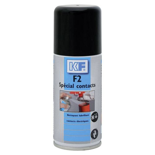

T'as essayé avec un peu de produit contact sur les contacts dans le logement de la pile (en en mettant juste un peu sur la pointe d'un petit pinceau) ?

Messagepar Gér@rd » 07 Sep 2025, 10:24
ça dépend des produits...
le KF F2, (c'est celui que je préfère) est très efficace, très peu gras et s'évapore rapidement. On le trouve dans les magasins d'électronique ou alors à Leroy ou Casto (j'en ai jamais vu en supermarché). Mais c'est assez cher (15€ la petite bombe).
Il y a d'autres produits mais je connais mal. Ceci dit tu peux essayer (à dose homéopathique) avec du WD 40 classique en frottant les contacts avec un coton tige un peu imprégné (mais pas trop) et en essuyant après (mais faut pas en mettre partout...). A condition d'y aller avec parcimonie ça marche aussi pour désoxyder les contacts sans les bouffer pour autant (en l'absence de KF F2 je l'ai utilisé pas mal de fois pour les contacts des piles de montres).
