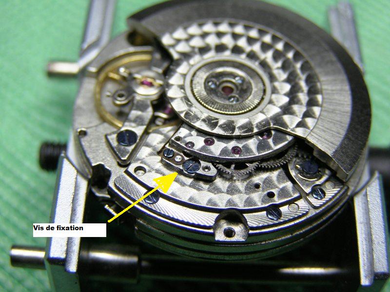

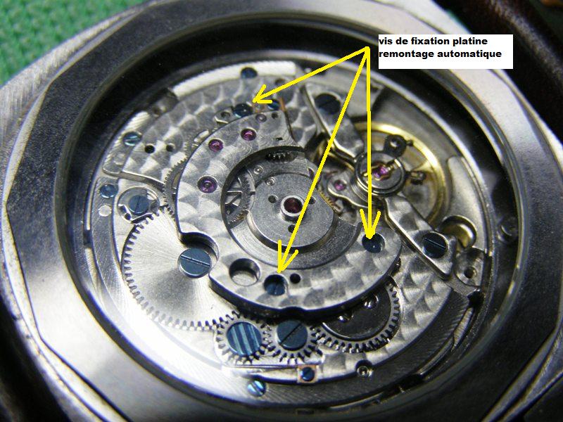

il arrive 2 choses, la platine supportant les 3 roues du système de remontage automatique à été mal montée, c'est a dire, qu'il y a 2 roues qui se "chevauchent" au lieu de s'engrener l'une dans l'autre... ou alors, toujours cette même platine qui est desserée ou mal fixée ...
jette donc un oeil sur la face arrière, tu dois avoir quelque chose qui ressemble à ça...
...une fois démontée la masse oscillante seule, on voit mieux la platine...
tu vérifies si les 3 vis sont toutes bien là et bien serrées...

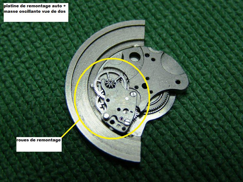

... l'ensemble platine et masse oscillante démonté ressemble à ça vu des coulisses.....
donc là, tu vois bien les roues de remontage... si elles ont été mal assemblées ou le pont de support mal fixé, le problème peut venir de là !
la masse oscillante à beau tourner, le mouvement ne se transmet pas en cascade par les roues intermédiaires jusqu'a la dernière roue qui est censée venir tourner le barillet et "charger" le ressort !
quand tu tournes la masse avec le bout du doigt, prends un repère visuel sur la dernière roue et vérifie qu'elle se déplace !!
attention, c'est pas "foudroyant comme déplacement, c'est vraiment tout doucement qu'elle tourne... de plus, l'ensemble n'est entrainé que quand la masse tourne dans un seul sens, en sens inverse, il ne se passe rien !

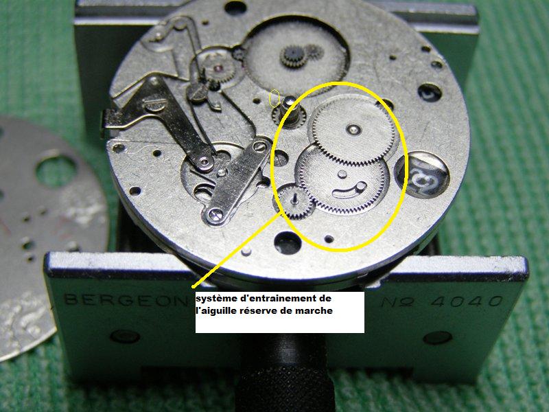

si tout va bien, le problème peut alors venir, en dernier recours, du système d'entrainement de l'aiguille de réserve de marche...
l'ensemble se situe de l'autre coté du mouvement... là, il sagit d'un ST2530 avec secondes à 9H et RdM à 5H mais le mécanisme est le même pour le tien de mouvement...
pour y accèder, il faut virer aiguilles, cadran et platine supérieure... là, sincèrement, si tu n'as jamais ouvert de montres, le meilleur conseil est de ne pas aller jouer l'apprenti sorcier... confie ça à quelqu'un de plus expérimenté !
