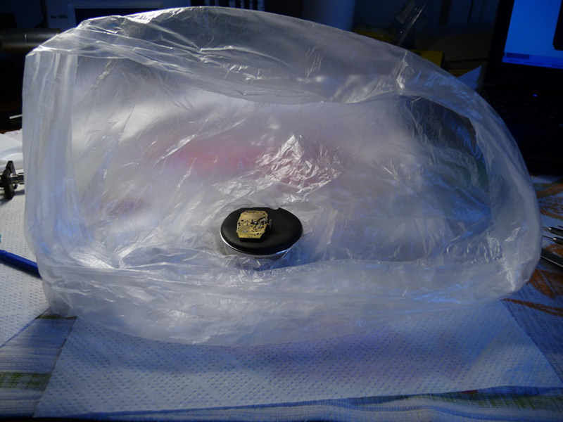

Pour éviter les petits désagrément (qui te pourrissent ta journée) dont parle Antoine, je ne saurais te recommander la méthode dite du sac en plastique, illustrée ici
C'est par ailleurs approuvé par notre maître à tous en matière de bricolage, Reno :
Reno a écrit : :shock: le sac en plastique… EXCELLENT.
Voilà la solution.
Je dis bravo difus_27 difus_yes2 trop fort.

Je vais effectivement en avoir besoin, il m'est déjà arrivé de perdre un ressort de cliquet. :?
