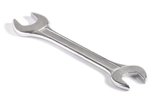

Bonjour à tous ;) ! Je voudrais régler une Marina Militare avec un dos vissé à "pans". Avec quoi ouvrez vous ce genre de boîtier sans l'esquinter ? Clé anglaise ? Y a t il un outil fait pour ? :icon_gratgrat:

J'ai un peu peur de la clé à molette si je dérape :affraid:
Vaudrait mieux que j'essaie avec une clé plate (mais je sais pas la taille faudrait que je mesure). Et en protégeant avec du scotch... :icon_gratgrat:

Sinon Gér@rd, pour quelque de roro, tu t'achètes la douille à la bonne dimension sur Ali. Elle se vend à la pièce ou en coffret de 2,4 ou 8 douilles. Avec un pied à coulisse, tu mesures la dimension du fond de ta montre pour commander la bonne. :thumbsup:
