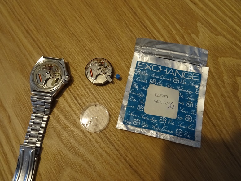

J'ai une plongeuse vintage avec un ETA / ESA 963.124 en excellent état (on dirait qu'il est neuf).
Avec une pile neuve (Varta V395), l'aiguille des secondes bouge très légèrement (avant / arrière) mais en faisant du sur place.
C'est très léger, faut regarder de près pour voir le mouvement.
A première vue ça ferait penser à une pile presque vide.
Mais j'ai essayé avec une autre qui marche très bien sur un mouvement quartz récent et il en est de même.
J'ai finalement trouvé un autre mouvement identique que je viens de récupérer aujourd'hui.
Neuf de stock, dans sa pochette fermée et lui-même dans une boite de protection.
J’insère la pile neuve dedans et rebelote, strictement les mêmes symptômes. :?
Quelqu'un vois d'où ça pourrait venir ?
Il n'y a pas de "procédure" particulière à réaliser sur les vieux mouvements dont on vient de changer la pile ?
Merci.

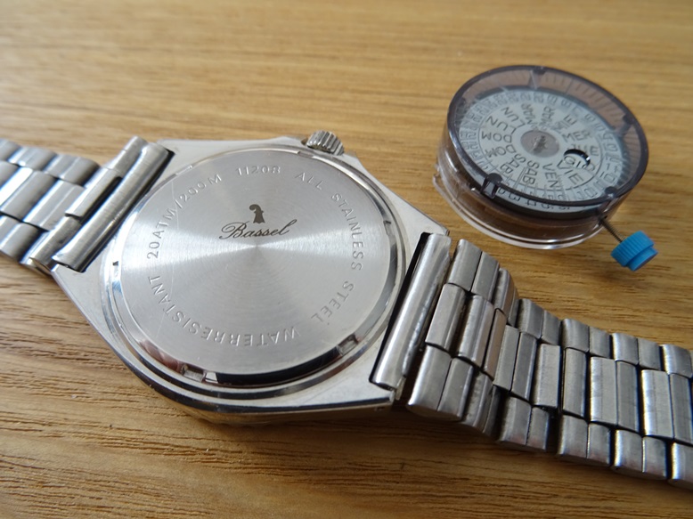

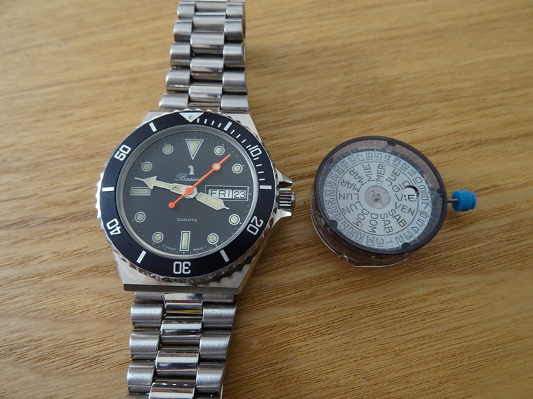

Ce qui m'étonne c'est que la montre et son mouvement semble NOS, comme le nouveau mouvement :
Par contre c'est un mouvement ancien à 6 rubis.
J'ai trouvé sa fiche technique sur le net et ils y montrent les endroits où il y a de l'huile fluide, et les autres où il y a de la graisse.
Quelqu'un sait si ces mouvements nécessitent, comme les mouvements mécaniques, d'être huilés / graissés au bout d'un certain temps ?
Il se pourrait peut-être que celles-ci soient figées du fait qu'elles n'aient pas fonctionné depuis des dizaine d'années ?

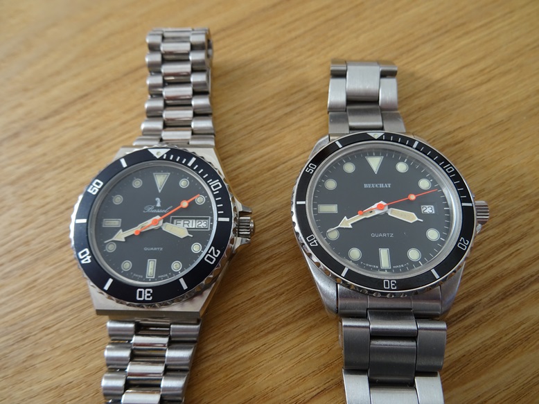

Du coup je l’ai envoyée en révision et maintenant la montre fonctionne parfaitement. Je l’ai récupérée hier et elle tient parfaitement l’heure :
frelon77
Messages: 2815
Re: Problème sur un mouvement quartz vintage !
Messagepar frelon77 » 24 Oct 2020, 08:13
Et en plus, pendant qu’elle était chez l’horloger, j’ai réussi à mettre la main sur sa cousine française, elle aussi proche du neuf (sticker encore présent sur le fond du boitier) :
J’adore ces petites plongeuses du siècle dernier, avec leur aiguille orange fluo !
