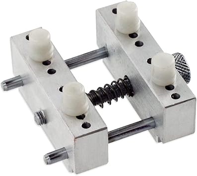

comme dans le titre je souhaite modifier ma Bagelsport type submariner, le projet serait de lui donner le look d'un Black Bay red, j'ai déjà commandé l'insert bezel pour le changer ça devrait aller, pour le reste ça se complique, j'ai la clé pour ouvrir le fond, je galère un peu, il me résiste le bougre, il faut que je un établi pour bien bloquer le boitier, mais après c'est l'inconnu, comment faire ? Qui a déjà faire ?
Merci de vos bons tuyaux..

Oui, l'étau horloger est vraiment salvateur lorsqu'il s'agit de dévisser un fond.
On peut le faire sans, mais cela se termine souvent en dérapages et en méchantes rayures. :?

oui merci je pense que je vais m'en prendre un. Mais c'est plus la suite qui m'inquiète...
