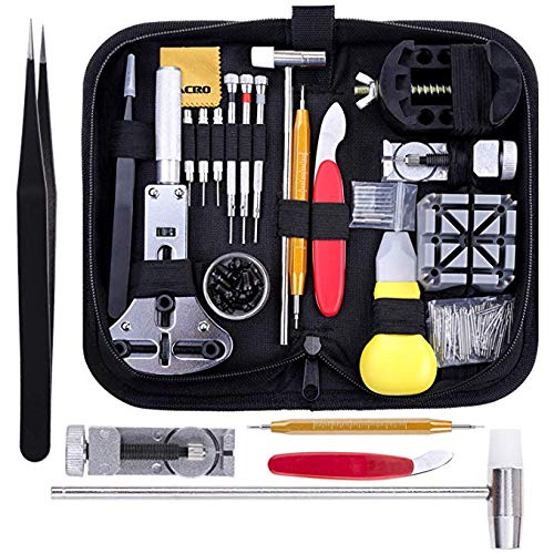

Concernant le matériel, je n'ai pas grand chose :
- j'ai commencé par une trousse chinoise de ce type là
ça m'a permis d'avoir la base de la base pour commencer : brucelle, tournevis, outils pour le réglage des bracelet acier, ouvre boite, arrache aiguille... La qualité est très moyenne mais ça permet de commencer et certains outils n'en demande pas plus (brucelle, pince plastique, arrache aiguille, ouvre boite ou l'outils de réglage bracelet par exemple).
- J'y ai rapidement ajouter des tournevis dignes de ce noms (beco pour les plus petits, Wiha pour les un peu plus gros).
A noter, je préfère les Wiha que je trouve plus qualitatifs, mais je ne les ai pas trouvé en 0,5mm par exemple.
- Pour les besoins du mod SNZH, j'y ai ajouté une potence pour enlever/remettre les verres
- J'utilise beaucoup le système D aussi (scie, lime, papier de verre, paille de fer, cure dent, et un peu tout ce qui me tombe sous la main :186d5539: :186d5539: :186d5539: )
Je crois que j'ai à peu près fait le tour de mes outils... Comme vous voyez, rien de bien extraordinaire, mais ça marche ! ;)
