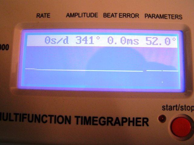

antoinezrx1200s a écrit:Voilà à quoi on arrive avec un peu de patience, sur un simple 6497 asiatique....![]()
Bon, certes, c'est en position horizontale........ mais quand même, c'est pas si pire, avouez, pour un mouvement d'une trentaine d'euros ...

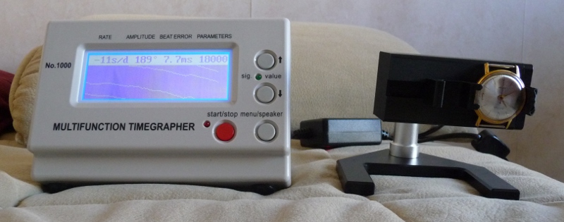

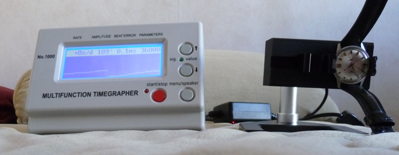

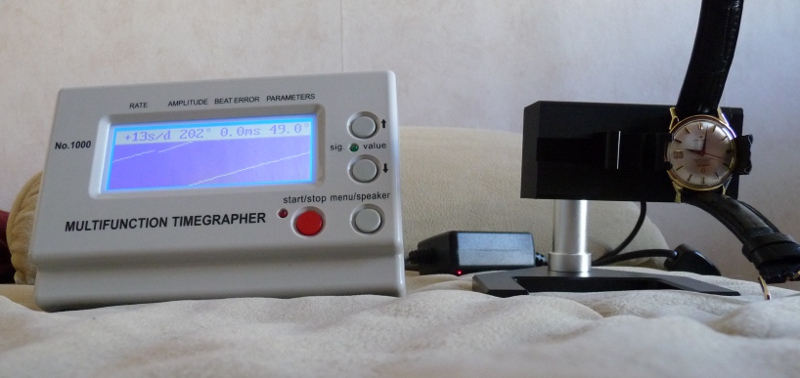

ciccou a écrit:Salut
je n'ai jamais changé de valeur dans le timegrapher pour mes réglages , pour la lecture dans chaque position tu t’aperçois vite que la lecture commence a être bonne après un renouvellement complet de la courbe , soit environ 10s
pour être le plus proche de 0 au poignet rien ne vaut le test , tu règle ta montre a 0 en moyenne de tes position sur le time grapher puis tu porte , tu relève ta dérive au poignet et tu corrige sur le timegrapher , simple
Sébastien
