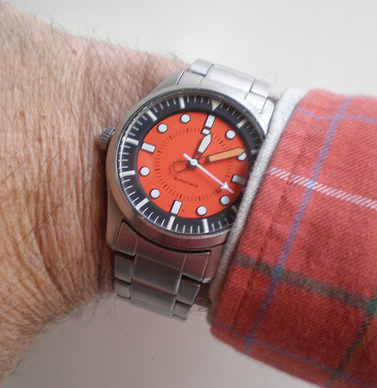

Sans être un des moddeurs préférant les Seiko j'ai tenté quelques personnalisations, plus ou moins réussies. Dont celle-là sur une SNZG.
