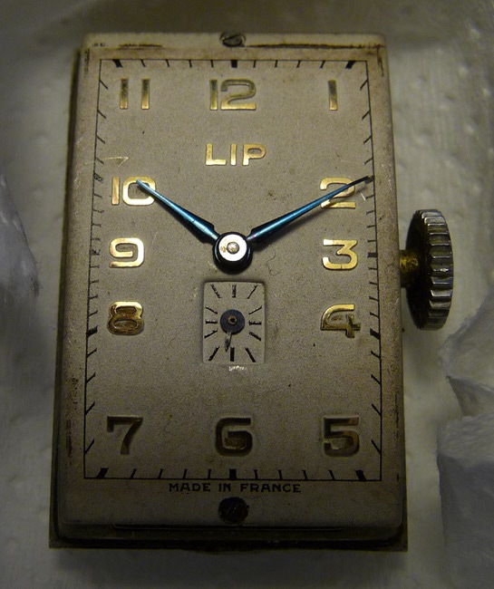

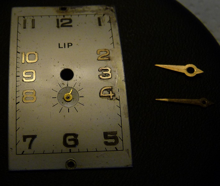

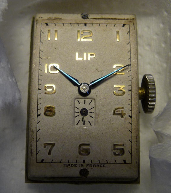

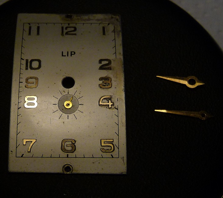

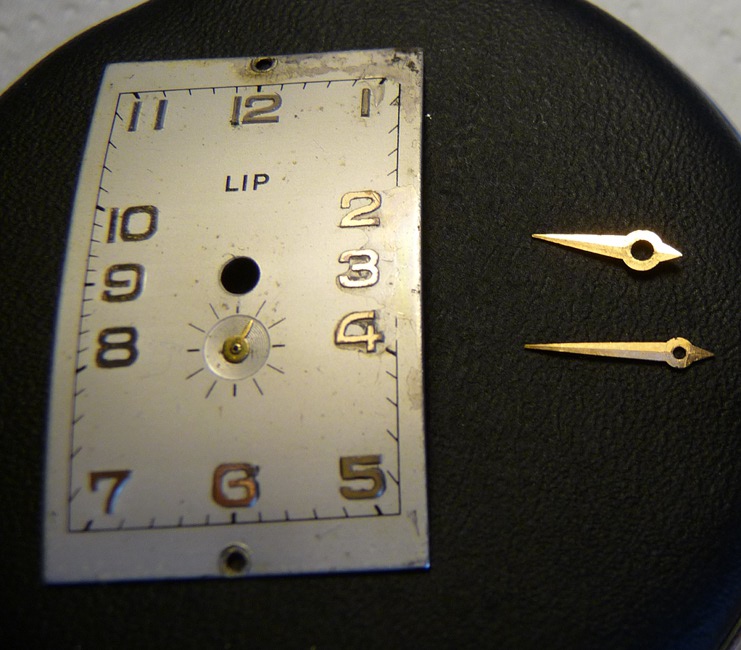

J'ai deux T18 actuellement, une dorée qui ne fonctionnait pas et une acier qui fonctionne jusqu'à un point où le balancier se bloque. Je vais regarder cette seconde Lip dès que j'ai un peu de temps.
Voici des photos de la première, la dorée, que j'ai nettoyé et sur laquelle je bricole le balancier :
et voici la seconde avec de belles aiguilles bleuies, achetée par mon père dans les années 60 je crois :
Il manque encore les photos du boitier et du verre :oops:
