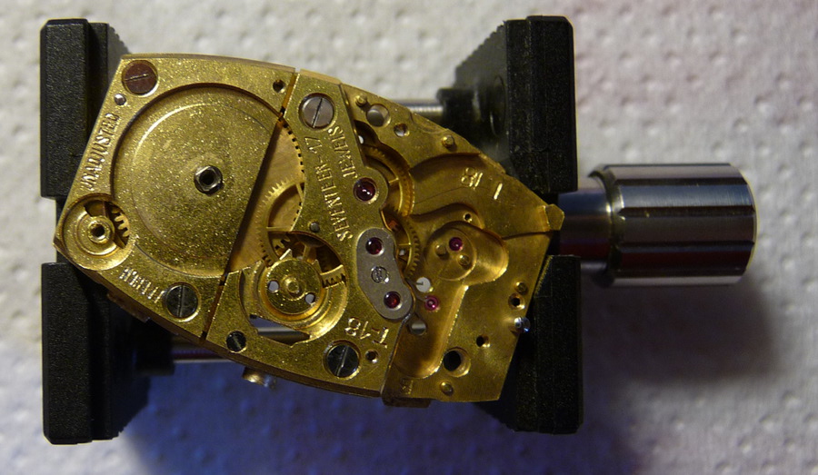

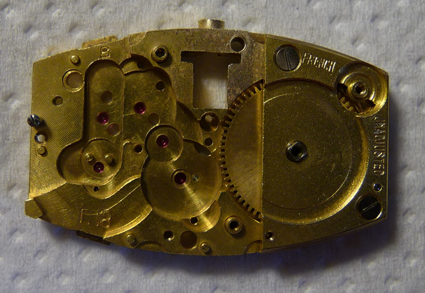

Alors, la suite des événements : on commence par remettre en place le barillet et son pont qui ne le couvre que partiellement
Puis la roue d'ancre ainsi que les roues de secondes, de minutes et la roue de centre, le tout tenu par un pont ; pas évident à remettre ce pont, ça m'a bien tenu 30mn pour être sûr de ne rien tordre. Et j'ai dû démonter une fois ce pont pour mettre en place la vis qui maintient la pièce du système de remontoir :(

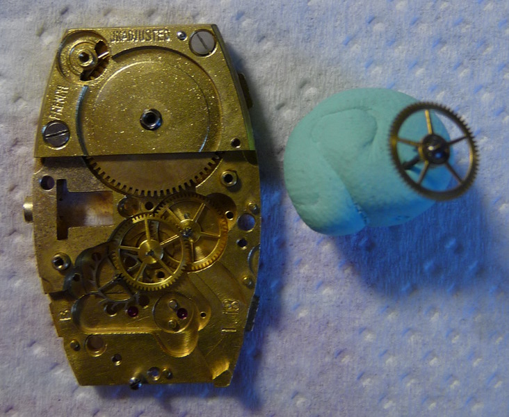

On commence par une petite sculpture moderne
Tout est en place
On peut mettre le pont

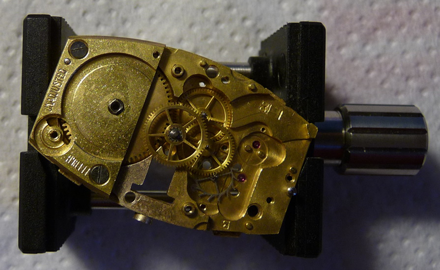

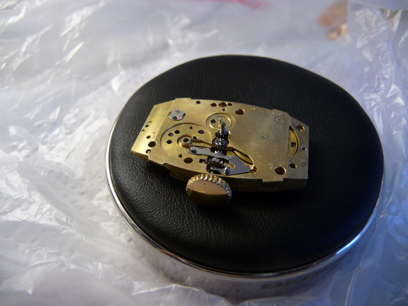

On passe de l'autre coté de la platine où on remet la tige sur la roue de centre ainsi que le pinion juste à coté puis la tige de remontoir et tout le système. Sans oublier d'huiler ce qui est en place de part et d'autre des axes et de graisser les pièces métalliques en mouvement les unes contre les autres.
Et le ressort de remontoir qui ne demande qu'a se faire la malle. Ah, tiens, c'est quoi tout ce plastique au tour :icon_gratgrat:
Eh bien, je bosse maintenant la tête dans le sac en plastique pour retrouver les pièces qui voudraient se faire la malle. Ca à bien fonctionné, j'ai retrouvé facilement le ressort qui a bien sauté 4 ou 5 fois avant que je n'arrive à le maintenir en place :oops: C'est validé, je referais ça les prochaines fois. Ca évitera de chercher à quatre pattes un rubis par terre :banging:

narayama a écrit:Ah, tiens, c'est quoi tout ce plastique au tour :icon_gratgrat:
La suite demain !
:shock: le sac en plastique… EXCELLENT.
Voilà la solution.
Je dis bravo difus_27 difus_yes2 trop fort.

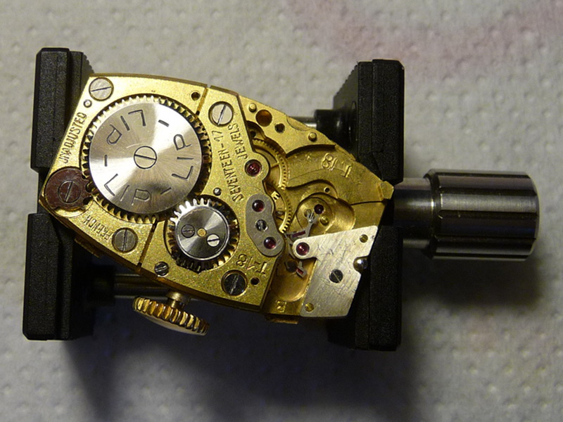

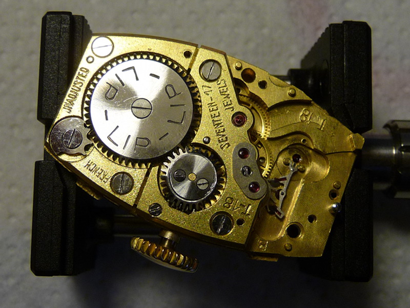

Alors, après une bonne nuit, on reprend les hostilités. Ce calibre aura nécessité le plus de temps depuis les quelques semaines que je bricole sur les montres :?
Le dispositif de remontoir est maintenant mis en place sans avoir rien perdu ni tordu. Un miracle tellement le ressort est vigoureux
On retourne la platine et on met le rochet ainsi que la roue qui fait la jonction avec le remontoir
puis l'ancre, hardi moussaillon
ainsi que son pont. Encore toute une histoire pour que cela soit bien centré sans ne rien tordre :| Je ne sais pas si c'est moi mais c'est le premier calibre où je me bats pour mettre en place les pièces : elles ne tombent pas naturellement en place et en face des trous de rubis :(
Puis vient le moment de replacer le balancier qui est fixé sur son pont. Je le mets en place (pas de photos, pas eu le temps) et, oh, chose étrange, il ne se met pas immédiatement à gigoter d'avant en arrière :icon_gratgrat: C'est la première fois que j'ai ça et j'ai tout vérifié auparavant, toutes les roues sont bien fixées et si on pousse délicatement une des roues tout le système se met bien délicatement en mouvement...

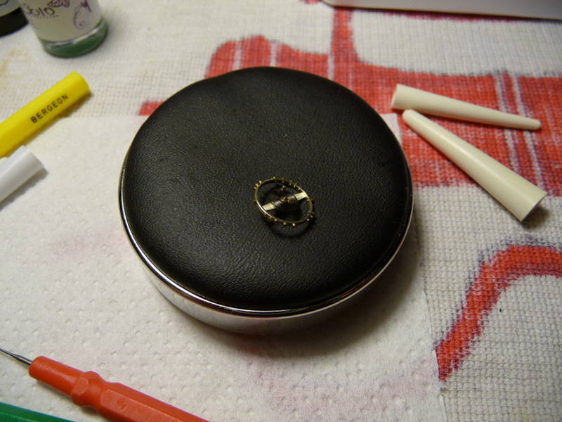

Je retire le pont de balancier (il n'était pas fixé, je ne le fais qu'une fois que tout est bien mobile) et je le désolidarise de son pont
Alors, le problème viendrait-il de là :? Eh bien oui, l'axe du balancier est tordu dans sa partie supérieure (qui apparait en bas sur la photo), et pas qu'un peu :cartonrouge: comme on peut le voir sur la photo suivante :
Le souci de ce calibre c'est qu'il n'a pas d'anti-choc, donc quand la montre prend un coup, c'est répercuté sur le balancier et sur son axe que rien ne protège :cry2: Et manifestement, la belle en a eu des chocs (en plus de la noyade huileuse à laquelle un crétin l'avait déjà soumise). Tous les outrages auront été bons :evil:
Il ne reste plus qu'a trouver un balancier complet (j'ai trouvé chez l'Abbé un axe de balancier mais je n'en suis pas encore au stade de changer l'axe moi-même). A suivre...
