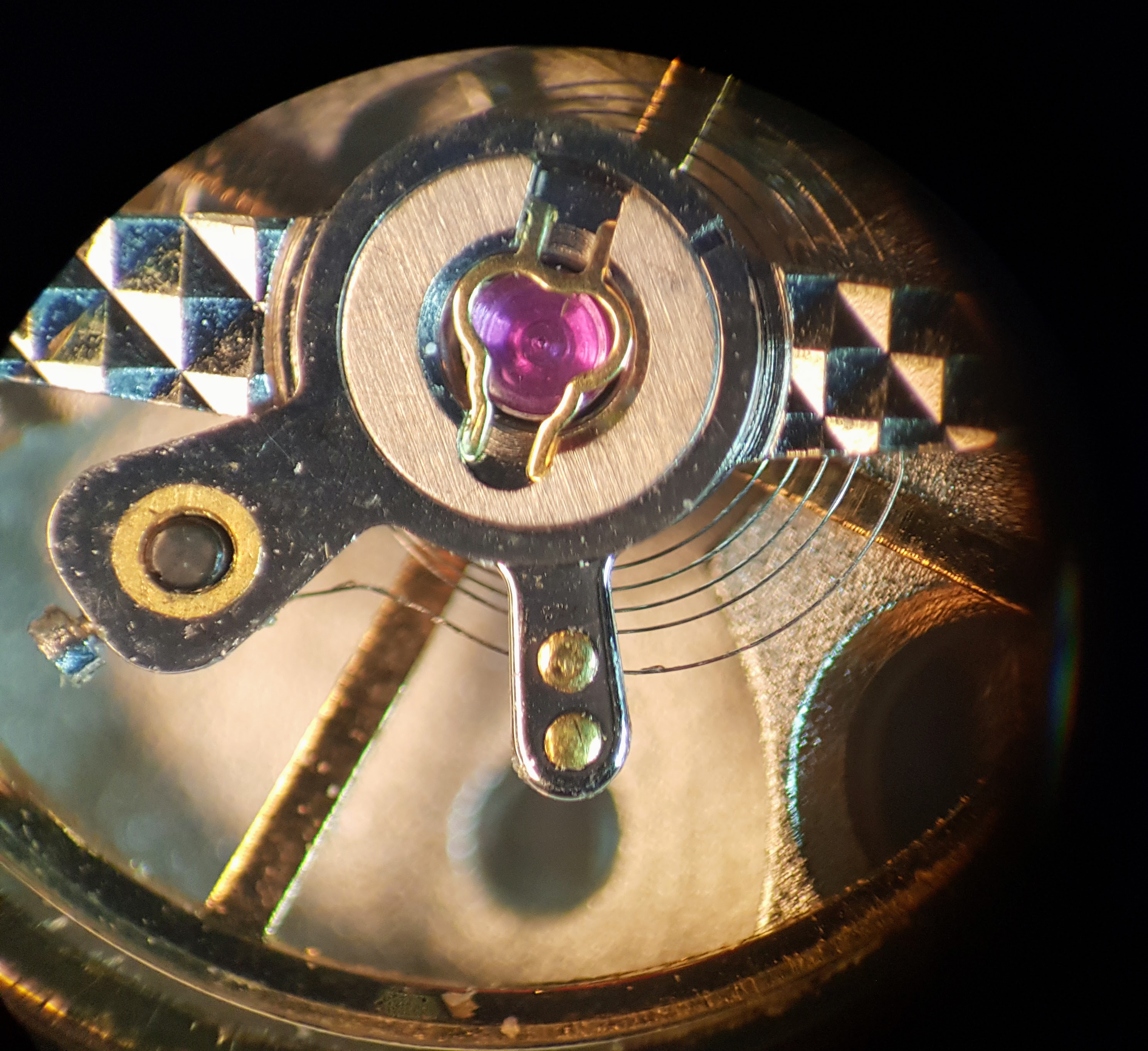

Re: une LIP gros cadran date
Messagepar OLEK » 12 Oct 2021, 16:22
Voila :
La came de gauche doit tendre plus ou moins le ressort, et celle de droite je ne vois pas (friction de l'axe ?)
C'est ça le "balancier " ?
On dirait qu'il y aurait de la place pour cacher une petite aiguille mais j'imagine mal le trajet qu'elle aurait fait pour aller se mettre au cœur du mécanisme. plus probablement elle tombe quand on sort le mouvement , non ?
Et oui j'ai remonté le ressort avec la couronne
Messagepar Untel » 12 Oct 2021, 19:33
C'est bien le balancier.
Pour le réglage voici un petit tuto viewtopic.php?f=5&t=5723#p139743
Voilà ce que ça donne pour ton mouvement :
Attention, le spiral est dans le sens inverse à ton mouvement sur cette photo.
Le piton qu'on doit actionner sur cette photo est celui de droite sur ta montre.
