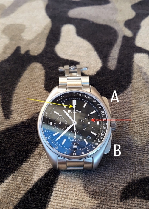

Je partage à vous une petite manipulation toute simple pour le chrono de la Bulova MoonWatch.
Il s'agit du recalage des aiguilles du chronomètre. La " grande " aiguille centrale,
et l'aiguille du sous-compteur de droite à 3/15 heures.
Il arrive qu'avec le temps ou une mauvaise manipulation ses aiguilles se dérègles et perso
j'ai tendance à plus ne voir que ça quand cela m'arrive.
Pour l'aiguille centrale :
1 tirer la couronne de deux crans, comme pour le réglage des heures, et ensuite
pressé le poussoir A (photo) du haut. Un appui long pour pour avancer rapidement
ou par appuis court jusqu'a ce que l'aiguille soit bien centrée.
Pour l'aiguille du sous-compteur :
Toujours couronne tirée à fond appuyez sur le poussoir B, Un appui long pour pour avancer rapidement ou par appuis court jusqu'a ce que l'aiguille soit bien centrée.
Il reste à remettre la montre à l'heure exacte et le réglage est terminé.
Une astuce toute simple et facile à faire
