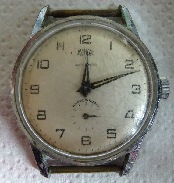

Après un échauffement sur la montre de poche Russe, j’enchaîne sur un montre d'un pack de daubes achetées chez l'Abbé. Je ne pensais pas en cliquant que ce serait aussi pire que ça, mais bon, on fera avec. Dans le lot (environ 600g de montres), il devrait y en avoir les 2/3 récupérables, mais il va falloir y passer du temps.
Ca tombe bien, j'en ais :D
Aujourd’hui, c'est ça
Oh là, inutile de hurler au loup, oui, je vous avais prévenu, c'est de la daubasse. Il y en a de meilleures dans le lot, mais je préfère me faire la main sur les moins en forme. Et après changement du plexi, polissage du boitier, je suis sûr qu'on va en tirer quelque chose !

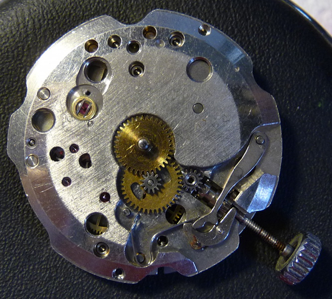

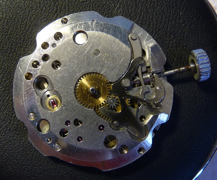

Celle-ci se remonte mais ensuite, rien ne se passe. En démontant, je me rends compte que tout est bien encrassé, que les axes refusent de sortir des rubis tellement ceux-ci sont figés dans l'huile (sans doute pas de la Motul :shock: ).
Aller, zou, les photos, sans les commentaires car c'est un peu la même chose que sur la Russe, mais un peu plus rapidement. Cette fois, j'aurais un, non, que dis-je, deux antichocs à démonter :o

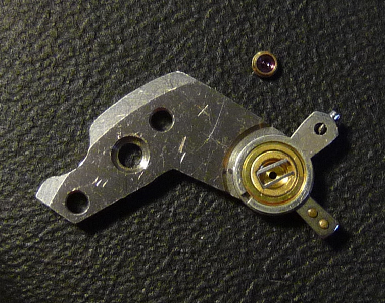

On va ouvrir le système de maintient de l'anti-choc
Voilà
Et on sort le rubis
Idem sur la platine
Voilà, comme cà !
Bon, la roue de centre, ça bloque toujours. Je n'ose pas bourriner le tout pour la sortir :evil: Il va bien falloir que je m'y résolve un jour :icon_gratgrat:

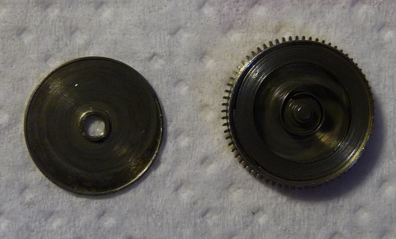

Aller, au bain tout ça, et puis huilage et remontage.

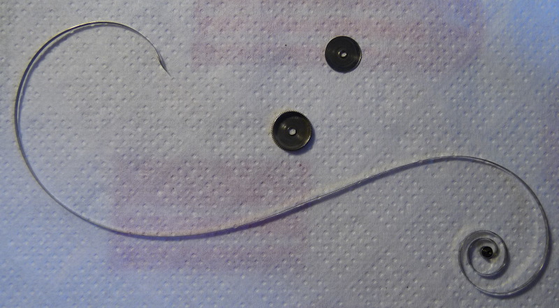

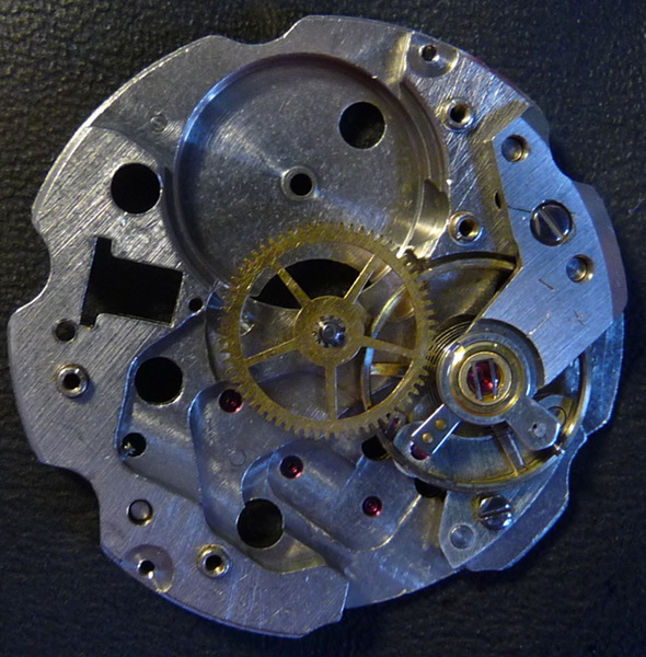

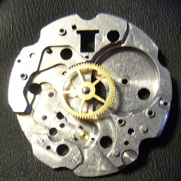

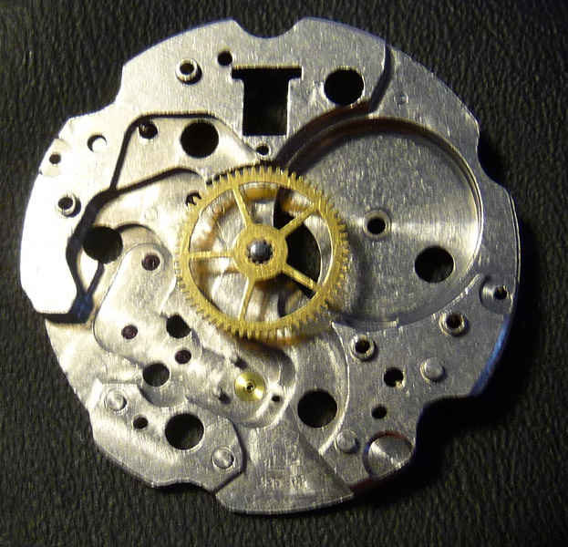

Il me restait la roue de centre à démonter totalement pour pouvoir elle aussi la nettoyer et surtout la huiler proprement. Voilà qui fut fait en utilisant le démonte aiguille et sans trop bourinner. Comme on dit sur les sites de qualité, il faudra la remonter gras c'est à dire qu'elle tienne sur l'axe mais qu'elle puisse aussi tourner sous l'action d'une légère contrainte extérieure à la roue de centre (le réglage par la couronne).

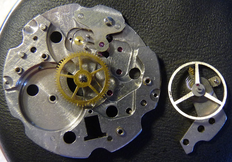

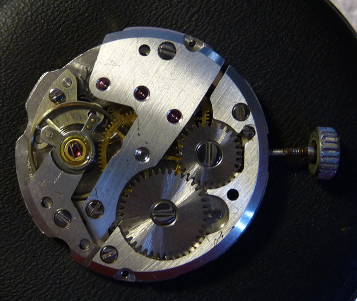

Maintenant, il faut remonter le tout (après nettoyage dans le Rubisol et rinçage dans l'essence A). On commence par remettre le balancier et le spiral sur son pont, ce qui a nécessité une longue bataille pour arriver à serrer la vis du pont qui maintient l'extrémité du balancier. C'est dans ces manipulations un peu hasardeuses qu'on se rend compte que le spiral est sacrément résistant, sinon il se serait déjà tordu et aurait signé la fin de l'exercice :(

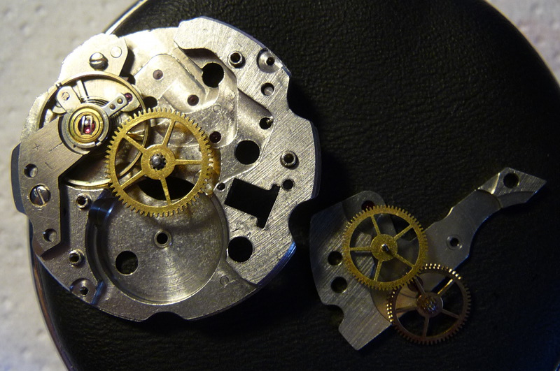

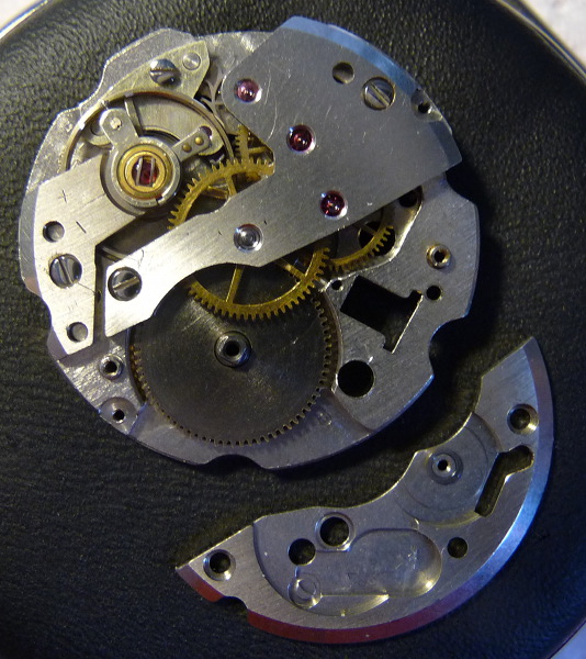

Sur ce calibre, le pont des roues maintient aussi la roue d'échappement (sur la montre russe de poche, la roue d'échappement avait droit à son pont dédié) et ça rend le positionnement des roues autrement plus délicat. Surtout que les roues se distinguent peu donc cela a encore pris une bonne demi-heure pour positionner les roues dans l'ordre correct des opération :

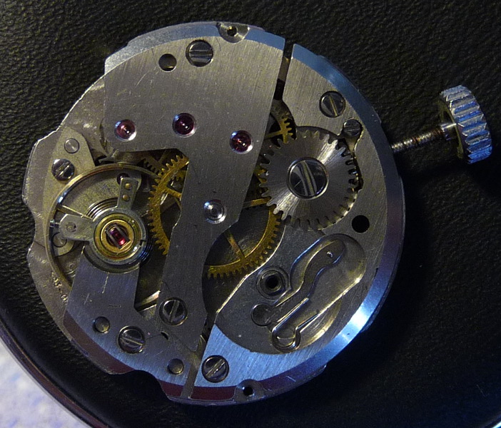

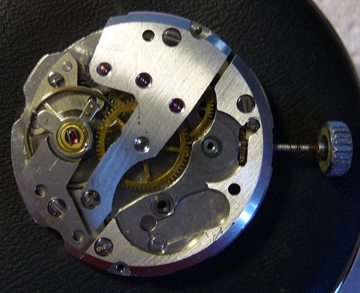

On replace le barillet et le pont des roues en faisant bien attention à ce que tous les axes sont bien insérés dans les rubis, que rien ne bloque et on appuie tout doucement sur le pont et on fini en mettant les vis et un ptit coup de tournevis. Rien de cassé, ouf girl_curtsey
On replace le pont de barillet. Cette fois-ci, je ne massacre pas les vis car elles sont de bien meilleures qualité et polies, ce qui ne gâte rien

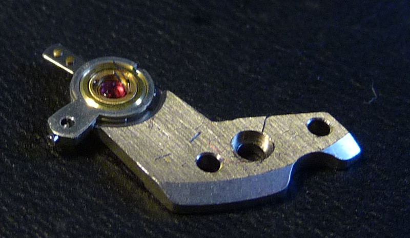

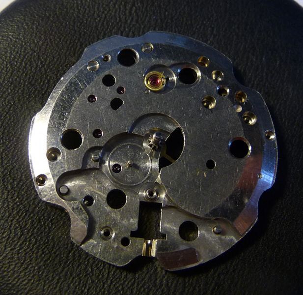

Maintenant, passage fin, subtil et délicat qui engage un peu (un bon 7a/7b sur friends dans une fissure déversante un peu humide en face nord) : remettre les rubis suivants (j'ai placé l'échelle à coté pour se rendre compte du problème : je suis à la limite de ma vue avec la loupe à oeil) :
et quand on regarde dans le détail, c'est en dessous du mm pour le contre-rubis :cry2:
qui vont devoir aller sur la platine pour tenir le balancier (vers la gauche sur la photo)
pour normalement obtenir ça
Mais cette photo ne comporte pas le contre-rubis. Et là, c'est le drame :kangura_cry2: Après quelques essais, le contre-rubis (le plus petit des deux) s'envole et décide de partir vitre sa vie en orbite quelque part entre la bibliothèque et la chaine Hi-FI :cartonrouge: Retrouver cette minuscule pièce plus petite que le mm et plate d'un dixième, c'est clairement sans espoir.
Bon, je vais finir le remontage et poster à droite où à gauche pour voir si j'arrive à retrouver ce ptit bidule indispensable à la bonne tenue du balancier... Décidément, ce dimanche électoral s'annonce mal :evil:

Un bon plan est de mettre un collant devant l'aspirateur et d'aspirer la zone de travail : la pièce se retrouve prise dans le collant. L'aimant peut aussi fonctionner sur des pièces en métal type vis, mais comme tu le dis thieery, c'est une bonne méthode d'éviter de laisser aimants et horlogerie trop traîner ensemble :cartonrouge: Un spiral aimanté et le mouvement va se mettre à galoper !
Et je viens de regarder chez Cousinuk et la pièce n'est pas disponible :cry2: Rahhh, c'est trop bête. Enfin, c'est l'apprentissage, j'imagine :roll:

peut-être aurais-tu dû "humecter" le contre rubis sur un sopalin "gras" afin qu'il se tienne au rubis un minimum en attendant la mise en place de l'agrafe ....
m'enfin, comme on dit, c'est facile d'avoir des solutions après...
encore un fois, je compatis...
André POUSSE
narayama
Messages : 4409
Enregistré le : 01 févr. 2012, 19:16
Re: France Ebauche 233 - 68 sur le billard
Message par narayama »
Le rubis du dessous était huilé et lui tenait bien ; c'est le micro rubis en second qui lui n'a pas tenu. Oui, l'huiler un peu aurait sans doute évité cela. Je pense que c'est ce qui a été fait au montage initial car lors du démontage les deux rubis étaient très collés ensemble.
