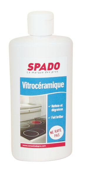

perso j'ai trouver une alternative interresante au polywatch c'est le vitroclen utilissee pour les plaque vitraux ceramique. ca marche aussi bien

lepoulpe a écrit:perso j'ai trouver une alternative interresante au polywatch c'est le vitroclen utilissee pour les plaque vitraux ceramique. ca marche aussi bien
:shock: Oh ? Pour de vrai ? Tu m'intéresses, là :think:

Ce matin, je suis passé à Bricomarché voir s'il y avait du papier abrasif. Il y en avait. Ils n'allaient pas au-delà de 600, donc j'ai pris ce qui était dispo. J'ai également pris un produit à plaques vitros, comme l'a suggéré Christian.
Le papier abrasif 600 fait parfaitement le gros boulot… j'étais prévenu à propos de l'effet "rayé à mort" donc je ne me suis pas inquiété. Effectivement, dès qu'on passe au polissage, on retrouve la transparence très rapidement, donc aucun soucis.
Je n'ai pas trop voulu forcer sur le papier abrasif, donc les plus grosses rayures sont encore là (j'en viens à me demander s'il ne s'agit pas de micro-fêlures)
Le produit à vitro semble donner de bons résultats. Il s'agit de la marque SPADO (vitrocéramique) environ 5€ les 250ml.
Détail inattendu et un peu décevant : la crevasse due à mon essai malheureux au simili-Dremel est apparue plus visible par contraste :shock: :banging:
