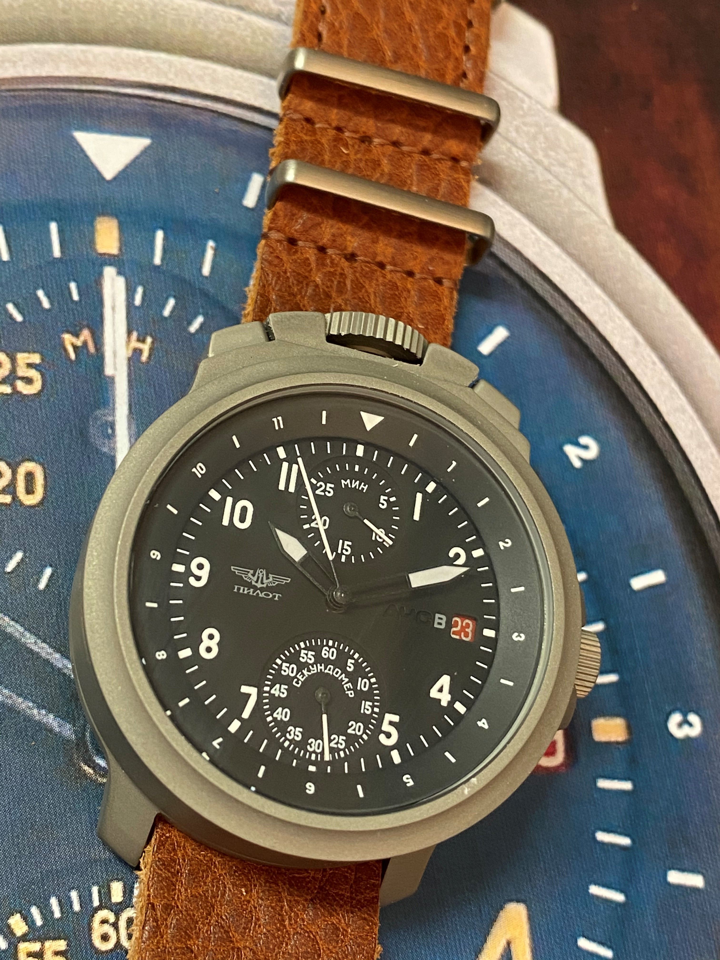

Et pour fermer la parenthèse, signalons aussi que plusieurs montres ont été produites "à l'éffigie" du AChS-1, tantôt à quartz, tantôt à base d'un 3133 me semble-t-il :
Warrol, à vous les studios, à vous Cognacq-Jay ! difus_rap

Ça y est, je viens de retrouver où j'avais vu une version avec un 3133 :
https://www.poljot24.de/en/uhrtypen/chronographen.html?p=13

ha oui mais la c'est du plojot24! la grande nébuleuse kampmann...ils reprennent le sigle sturmanskie, ils utilisent parfois le patronyme "pilot" et ils se débrouillent pour coller le mot "полет". ils se servent du flou juridique.
Ce sont des montres asiatiques qui peuvent emboiter un peu tout ce qui passe, dont le 31 chrono...
De tout façon on peut se demander ce qui n'est pas nébuleux dés lors qu'a apparait le nom Mолет ?
