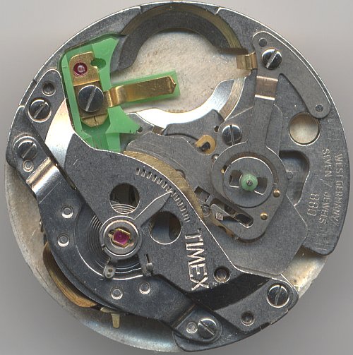

C'est une des particularités de ce mouvement, le TIMEX M84.
TIMEX, mais allemand d'origine, vu que ce mouvement atypique n'est autre que le DUROWE 870, aussi embarqué sur certaines LACO.
http://www.ranfft.de/cgi-bin/bidfun-db. ... Durowe_870
Il existe une version avec dateur, dénomination TIMEX M85 - DUROWE 880 ;)
C'est un mouvement assez original dans sa manière de fonctionner.
7 rubis, 21600 alternances, balancier entretenu électromagnétiquement comme le LIP R148/184.
Mais la ressemblance s'arrête là! :twisted:
En effet, si la trotteuse du LIP est reconnaissable au premier regard par on inimitable danse de St Guy, la trotteuse du M84 est... morte! :?
Je veux dire par là qu'elle saute de seconde en seconde, comme un quartz! :shock:
Et donc, si on écoute son coeur battre, ça donne ça :
Tic-tac-tic-tac-tic-Clak-tic-tac-tic-tac-tic-Clak-tic-tac-tic-tac-tic-Clak-tic-tac-tic-tac-tic-Clak...
Avec l'appli Clock Tuner, ça donne ça :
Chaque grand pic correspond à un saut de la trotteuse, et les petits pics entre les grands sont les mouvements du balancier, le sixième temps se confond avec le bruit de la trotteuse qui saute.
La régularité est très bonne, avec une légère avance de 5 à 7 secondes par jour, ce qui reste fort honorable pour ce type de mouvement :veedub:
