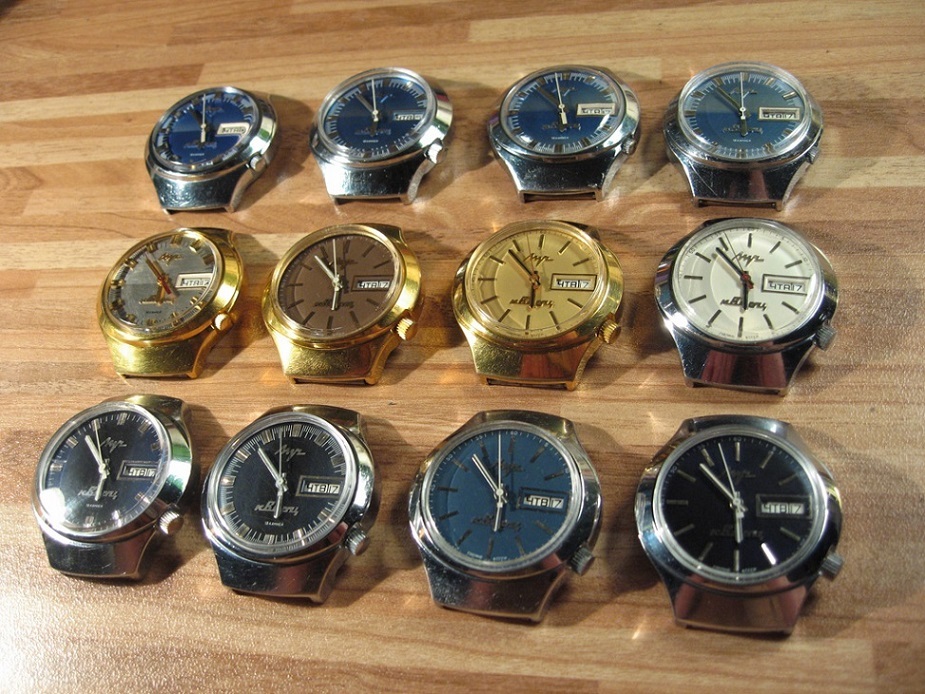

warrol a écrit:Image
pour alimenter ce fil, voila une des soviétiques les plus emblématiques, puisque à elle seule, elle a presque coulé l'usine de minsk...
luch 3055,le seul 4 hertz (28 800) de russie ! un beau bazar typiquement soviétique sur base (éloigné) de junghans 600.. pour l'historique faut remonter à la 3045 luch.
c’est une montres des années 80, mécanisme quartz , électromagnétique et mécanique en même temps;
une jolie montre bien construite dans l'absolu, avec 40mm en diamètre, mais malheuresement presque incapable de fonctionner sur du long terme.
je me suis jeté dans ces calibres pendant assez longtemps, j’ai essayé de les comprendre, mais je l'avoue, en vain :banging: :banging: :banging: :banging: :banging: :banging:
pourtant la famille est belle
le bruit de ce calibre est inimitable et la trotteuse a une course d'une fluidité parfaite.. c’est ce qu'on pourrait appeler un très bel échec.
Très jolie(s), en effet msp_thumbup
Usure accélérée, faiblesse des composants ? :icon_gratgrat:
Messages: 86771
Re: LES RUSSES
Messagepar warrol » 17 Sep 2021, 14:43
salut a toi !

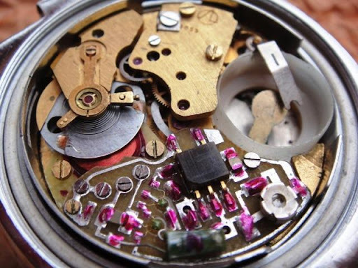

c’est le balancier qui reçoit toute la force, sa position fait qu' il n'est pas régulateur en bout de chaine.
il est très lourd, il tourne sur un antichoc supérieur et sur un contre pivot qui ne sont pas capable de gérer son poids
c'est un balancier à double étage avec un système d'aimant collé sur chacune de ses serges, entre les quels une bobine fixée sur la platine induit un courant, via le quartz
tous ses problèmes sont la, au final un balancier incapable de bien fonctionner, et même a l’état neuf, il n'y a aucune garantie que la montre ne sarrette pas quelques minutes..

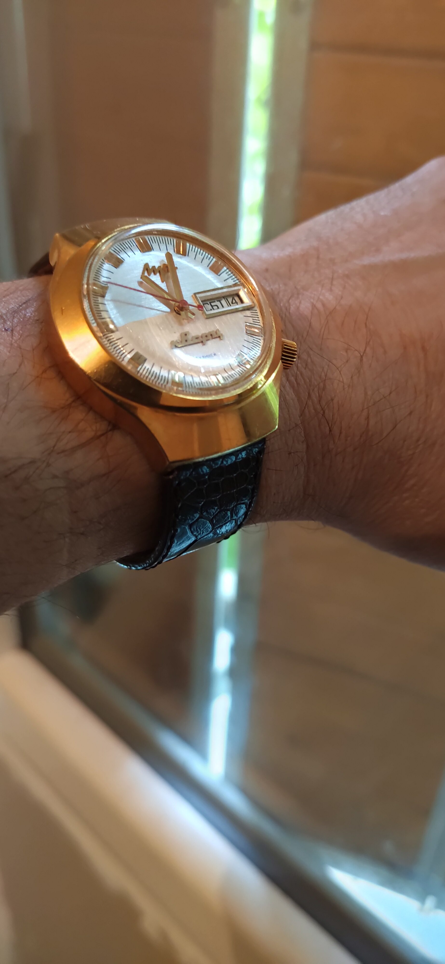

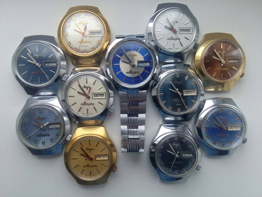

Messagepar warrol » 17 Sep 2021, 23:20
salut untel
en ce qui concerne ces soviétiques, la 1ere sera la luch 3045. sa commercialisation date du début 70.
elle est trouvable et si l'achat est précautionneux, ça peut se révéler être une montre relativement fiable à prix contenu .
la mienne a fonctionné presque 7 mois d"affilé.

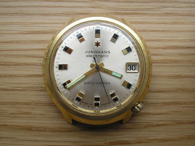

elle se base sur le 600 junghans transistorisé
par la suite cette série de luch va recevoir dans les années 80 un quartz supplémentaire et devenir 3055, je crois pas qu'il y ait une équivalence ailleurs, le calibre est fortement remanié et totalement soviétique.
cette dernière là en 3055 est peu recommandable, c'est pas bien cher, ça vaut 50euros en bel état, ça peut se tenter et il y a des pièces a vendre pour entretenir, mais le risque est réel et a mon avis plus important qu-avec le 3045 antérieur.
