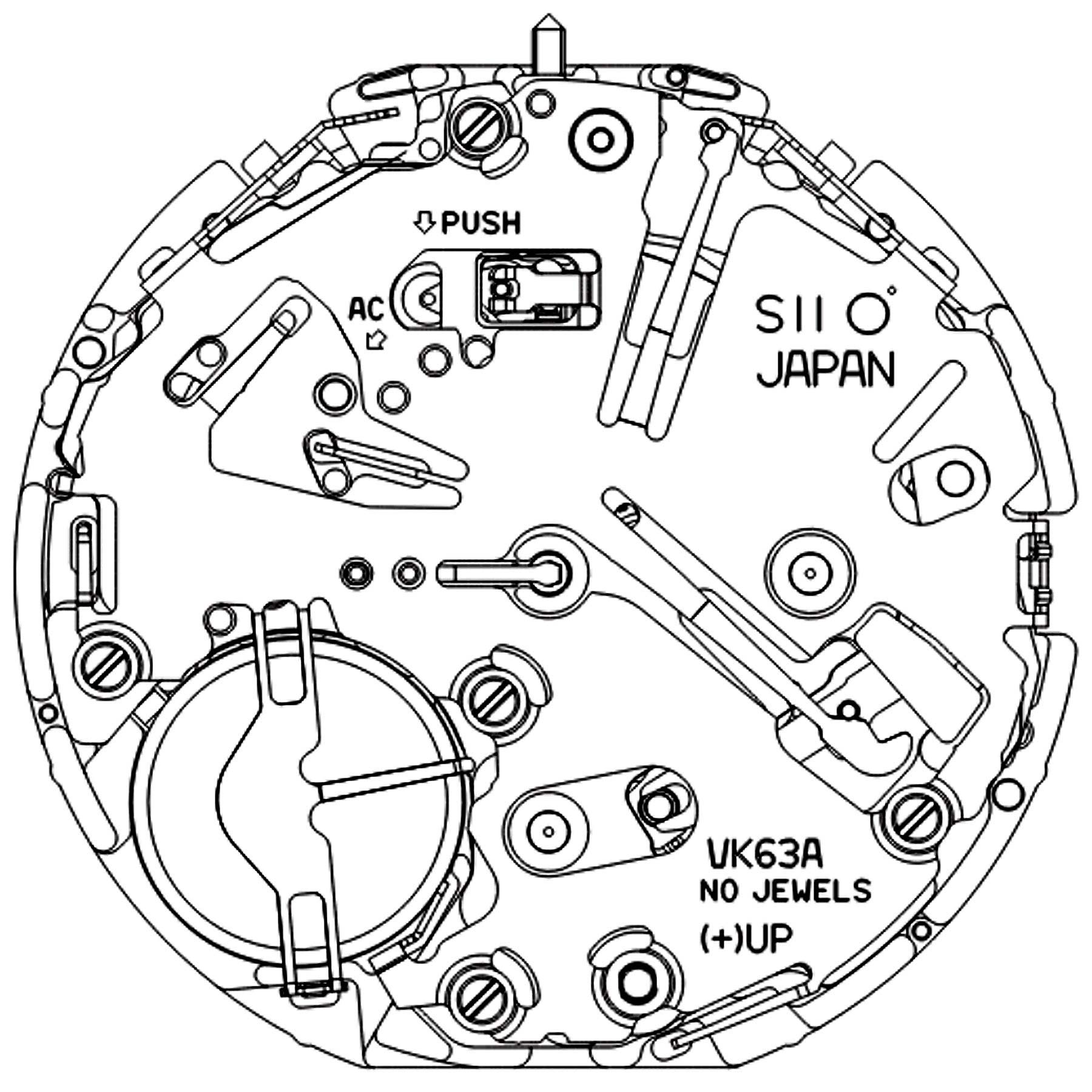

https://calibercorner.com/hattori-sii-caliber-vk63/
Battery Cell Number : 394
https://www.battery-house.co.uk/394_button_cell_battery
The battery life is about 3 years with normal operation.

Messagepar Moonwatch » 02 Mai 2020, 21:33
Moonwatch a écrit:
Reno a écrit:Je viens de retomber là-dessus, déjà ancien : http://lallement.com/Montres/viewtopic.php?f=3&t=15326
Enrichissant, mais rien sur la pile! :thumbsup:
Tu es un chef Reno, il y tout ce que je voulais savoir! :thumbsup:
Mais pour le remplacement de la pile, il est stipulé "Remplacement de la batterie :
Après l’installation d’une cellule de batterie fraîche, n’oubliez pas de réinitialiser le circuit en touchant le terminal AC du bloc de circuit (recherchez une flèche étiquetée AC pointant vers un trou) et le ressort d’interrupteur avec vos pincettes."
C'est quoi le ressort d'interrupteur? :icon_gratgrat:

Re: les montres en attente
Messagepar Steflounissart » 02 Mai 2020, 21:43
Sûrement la languette qu'il y a sur la pile.
Sur les chrono Casio il faut, avec une brucelle, mettre en contact le AC et le + (dessus) de la pile

Messagepar Reno » 02 Mai 2020, 21:44
Ça, honnêtement, je n'ai jamais pigé cette histoire de reset (le AC est bien indiqué - alors après, on voit un "push" avec une flèche, c'est peut-être ça :think: mais je n'en sais foutre rien)
J'ai eu le cas dernièrement avec un VD54 :
J'ai essayé, ça n'a pas fonctionné… la montre est actuellement chez mon horloger, en attente de libération.
Messages: 86764
Messagepar Moonwatch » 02 Mai 2020, 21:54
Merci pour vos indications! :thumbsup:
C'est peut-être le trou dans la partie noire vers le AC? :icon_gratgrat:
Messages: 7374
Messagepar Moonwatch » 02 Mai 2020, 22:13
Le push avec une flèche, c'est pas pour retirer la couronne?

Messagepar Reno » 02 Mai 2020, 22:24
C'est possible.
Je maîtrise encore moins les mouvements quartz que les mécaniques :icon_eyes:

Messagepar dva76 » 02 Mai 2020, 23:17
Moonwatch a écrit:Le push avec une flèche, c'est pas pour retirer la couronne?
oui, :thumbsup:
