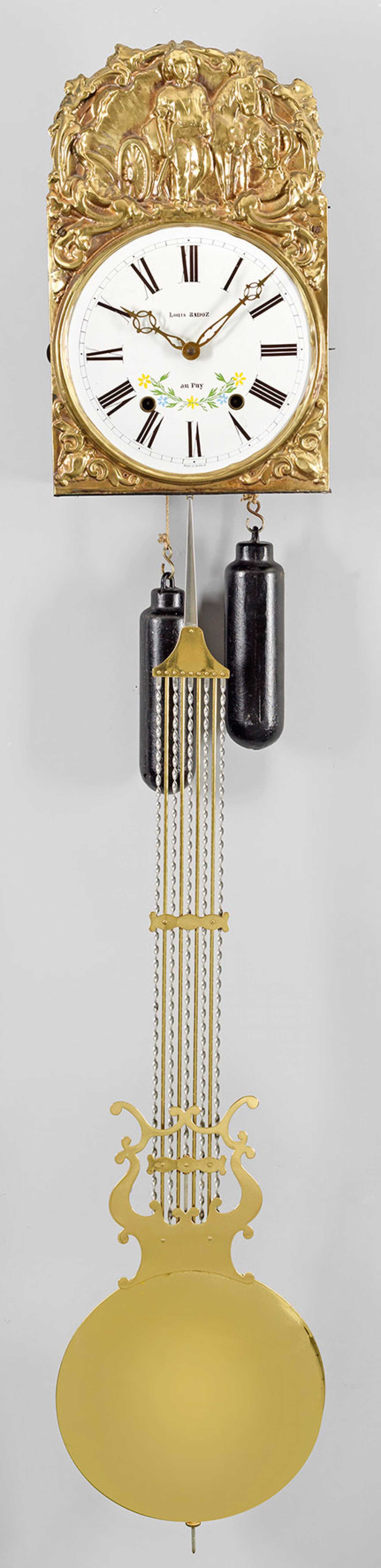

Il y a plusieurs années que ce projet me trottait dans la tête, accrocher au pilier centrale une horloge qui incarne ma passion pour l'horlogerie (mécanique, mais est-ce utile de le préciser....)
Avant d'arriver a ce choix je suis passé par mal d'idée.
Une Bodet "gare tgv" m'a d'abord traversé l'esprit, mais ça reste de l'electromeca et franchement le style n'aurait pas colle avec la maison. Par ce que oui, nous essayons tous peu ou prou d'accorder tenues vestimentaires et tocantes. C'est finalement assez similaire pour une horloge qui doit quand même s'accorder un peu avec le lieu. Or l'intérieur de la maison se prêtait mal à une horloge de gare ou mieux encore a une comtoise dont le parement de cadran eût été dans le pur style baroque Rococo.
J'ai donc opté pour ceci:
Voilà ce que ça donne donc une fois installé:

C'est très stylé. :thumbsup:
Le mécanisme est épais mais ça donne du relief a l'horloge.
Messages: 37428
Re: VUILEMIN ECLIPSE
Messagepar lau84 » 09 Fév 2022, 11:16
Untel a écrit:C'est très stylé. :thumbsup:
Un peu trop je suis d'accord. Il eu certainement été possible de faire plus fin. Mais in fallait que le balancier puisse se mouvoir sans rencontrer la masse, ce qui explique probablement cette configuration...

Messagepar lau84 » 16 Fév 2022, 19:36
J'ai envoyé ce petit message a Vuillemin:
Bonjour,
Je viens de faire l'acquisition d'un Horloge Eclipse.
Un modèle qui me donne entière satisfaction tant en terme d’esthétique que de finition.
J'aurais souhaité que vous me donniez la fréquence exacte d'oscillation du mouvement car s'il m'est possible de régler la précision de cette horloge de façon empirique avec la hauteur de la lentille du balancier, c'est une opération longue et relativement imprécise, je préfèrerais utiliser les outils qui me servent habituellement à régler les montres mécaniques que je restaure.
Il doit s'agir de quelque chose comme 35XX BPH mais précisément ça m'aiderait beaucoup!
Merci pour votre retour.
Très Cordialement
La réponse a dépassé toutes mes éspérances:
Monsieur,
Tout d’abord, nous souhaitons vous remercier pour vos compliments.
Concernant le réglage de votre Eclipse, nous vous transmettons les données de calcul du nombre d’alternance par heure.
T 0.50
7104
ALT/H 3552
C = nombre de dents du 1er mobile mouvement : 84
M = nombre de dents du 2ème mobile mouvement : 74
E = nombre de dents de la roue d’ancre : 32
m = nombre de dents du pignon de 2ème mobile mouvement : 8
e = nombre de dents du pignon de la roue d’ancre : 7
T = rapport d’engrenage entre la roue de minuterie et roue de friction : 36/72 0.5
Période T en seconde 3600 3600 2
3552 1776
2
Longueur du balancier en m = T/2² 1.01 1.03
(la mesure de la longueur du balancier se calcule du crochet au-dessus de la vis de balancier)
Espérant avoir répondu à votre interrogation, et restant à votre disposition pour tous renseignements complémentaires,
Nous vous souhaitant une bonne fin de journée,
Bien cordialement,
Bref il m'ont tout fourni et bien plus encore. Après réglage nous sommes partis 5 jours. La pendule n'avait pris qu'1 minutes d'avance à notre retour. Je pense pouvoir affiner encore le réglage mais la c'est déjà très très bon!

Messagepar lau84 » 03 Avr 2022, 14:12
Un petit retour sur cet élément qui c'est très vite intégré dans notre demeure.
Après 2 mois d'utilisation, je suis bluffé par la dérive extrêmement faible du mouvement.
On est à +38s/semaine soit +5,4s/jour ce qui est plutôt pas mal, je doute de pouvoir obtenir mieux mais bon est dans le COSC la.... :aras_qui:
