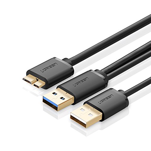

Tiens , je vais faire un petit RETEX au sujet de mon iMac et du SSD.
IL s'agit d'un iMac 27", mid 2011.
Je voulais passer au SSD, mais ne me voyais pas ouvrir la bête (c'est une autre paire de manche que d'ouvrir un PC)pour mettre un SSD interne. J'ai acheté un SSD , un boitier externe et branché le tout en USB3, le truc tient avec du velcro au dos du pied du bouzin. Ca marchait plutôt bien, sauf des freezers et des planages qui m'obligeaient à utiliser mon clone installé sur le HDD d'origine , qui était resté à l'intérieur.
Un jour, ici même une bonne âme m'a donné la solution: utiliser un cable USB3 avec deux prises USB (au lieu d'une) qui viennent alimenter en jus de SSD depuis le mac.
Depuis, nickel, c'est le bonheur.
Je conseille cette manip, vraiment facile et pas cher, pour tout mac à HDD.
Seul inconvénient, ça bouffe deux prises USB.

Mark5
Messages : 7156
Localisation : Milhüsa
Re: MAC USERS • Mavericks / Yosemite / El Capitan
Message par Mark5 »
Rien n’empêche d'utiliser une alim USB externe sur le deuxième câble. Ça libère une prise USB du Mac (sachant qu'ils sont avare dans ce domaine chez Apple).

Mark5
Messages : 7156
Message par Mark5 »
Le deuxième brin ne sert en fait qu'à l'alimentation.
Donc pas de souci.
En général, les câbles ont un diamètre différent. Le plus gros pour data+alim.
Le plus fin pour alim seulement.
