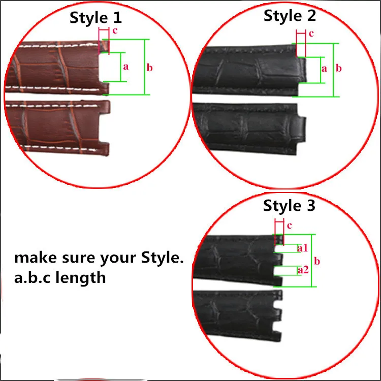

Figurez-vous, mes braves amis, que j'ai précisément passé commande ce matin-même pour un cuir pour Nautilus :
https://fr.aliexpress.com/item/25X18mm- ... 0.0.KrAtjt
Dans l'espoir d'obtenir ce brillant résultat :
Toutefois, je m'avise que je risque d'être en face d'un problème insurmontable : avec ce style de configuration (découpe concave), j'imagine que la fixation se fait par un système de deux vis, comme sur mon Ingénieur :
Seulement voilà, sur la Bagel, c'est une goupille qui assure le maintien de l'ensemble :| et pas question de la remettre avec le bracelet cuir (ça ne tiendra pas)…
Du coup, je risque fort de me retrouver le bec dans l'eau :icon_ronchon:
Bon, je verrais si je trouve une solution…
Messages: 86482
Re: BAGELSPORT NAUTILUS
Messagepar Reno » 13 Mai 2017, 22:20
Je viens de démonter le bracelet pour être sûr… ouais, c'est mort, il n'y a que la goupille qui peut passer… les "barrettes à vis" qui auraient pu me dépanner en pareil cas seront toutes d'un diamètre bien supérieur… c'est goupille ou rien.
Et la goupille ne tiendra pas en place avec un bracelet cuir difus_8
Du coup, je viens de demander l'annulation de la commande (ou s'ils ont le "Style 2" en stock) :
Là, directement à la carrure, avec une pompe, ça doit marcher. Ou sinon, en remettant la goupille (celle-là vient s'enquiller dans la carrure donc c'est bon).

Mais pour l'instant, c'est indéfiniment reporté… le vendeur a accepté d'annuler la vente, et n'a pas répondu à ma requête concernant la disponibilité de la version "convexe"… je suis allé fouiller dans sa boutique, mais effectivement, il semble que c'était son seul bracelet pour Nautilus :|

Messagepar Reno » 14 Mai 2017, 10:47
C'est la même forme, en fait.
Mais sur la Bagel, on peut soit dégager le maillon directement à la carrure, soit le laisser pour obtenir le même résultat que sur le cuir de la Patek :
Mais pour bien faire, il aurait fallu un système de fixation par vis… là, avec la goupille, on l'a dans l'os :msp_glare:
Du coup, il faut un bracelet convexe :
(même cas de figure que sur la SEIKO, quoi difus_8 )
